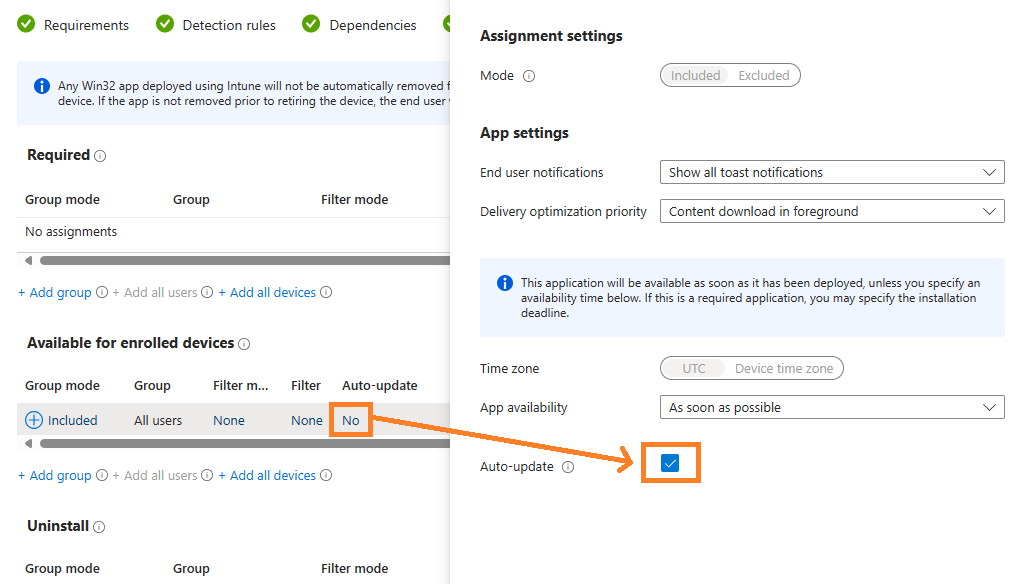

    Hier bräuchten wir noch eine Info, worum es genau geht. Wir konnten spontan keine Einstellung dazu in der UI finden.
Ich denke hier ist das AutoUpdate gemeint, wenn man mit Superseedence arbeitet. Dies wird dann bei der Zuweisung im Bereich Available eingeblendet. Aber da wir derzeit keine Superseedence unterstützen würde dieser Punkt nicht nötig sein.
Genau das meinte ich :slight_smile:
(Bild kopiert von How to auto-update apps assigned as Available in Microsoft Intune)
Danke für die Antwort. Dann hat sich das Teil-Thema ja bereits geklärt.
