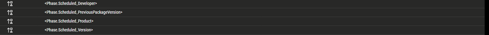

In der zweiten bzw geplanten Pipeline habe ich jetzt die Phasen im Variablen Import ausgewählt, welche ich zuvor im Task „Pipeline planen“ weitergegeben habe, diese haben aber ein Präfix erhalten, welches mich ein wenig verunsichert:
Ist das richtig oder muss ich dort noch was unter „Wert“ eintragen? z.B. Run.Developer usw.
Hallo Kevin,
das passt so.
