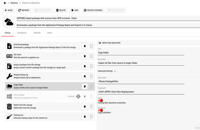

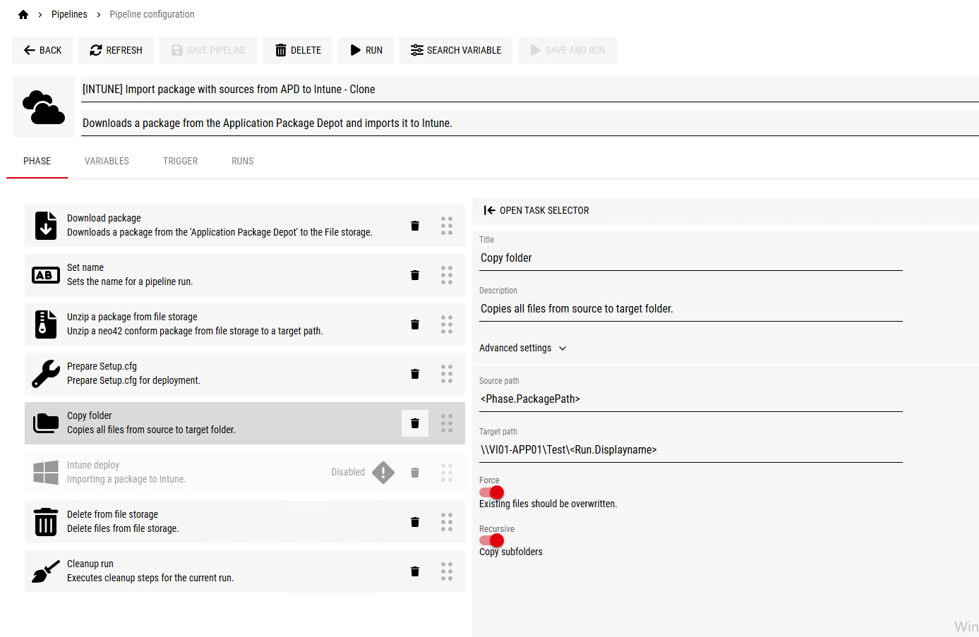

Ich habe mal unsere produktive Pipeline für Intune um 2 Tasks erweitert:
Einmal das Verzeichnis woanders hinzukopieren und einmal in ein Testverzeichnis zu zippen.
Das läuft fehlerfrei durch. Jetzt möchte ich das ganze aber für beliebige Pakete aus dem APD nutzen ohne sie auch noch nach Intune hochladen/prüfen zu müssen.
Hallo @ThomasV,
wenn ich die zweite Anfrage richtig verstanden habe, dann reicht es ja aus, die Standard-Import Pipeline wie folgt zu modifizieren:
Der Intune Deploytask wird disabled, stattdessen wird ein Copyjob hinzugefügt.

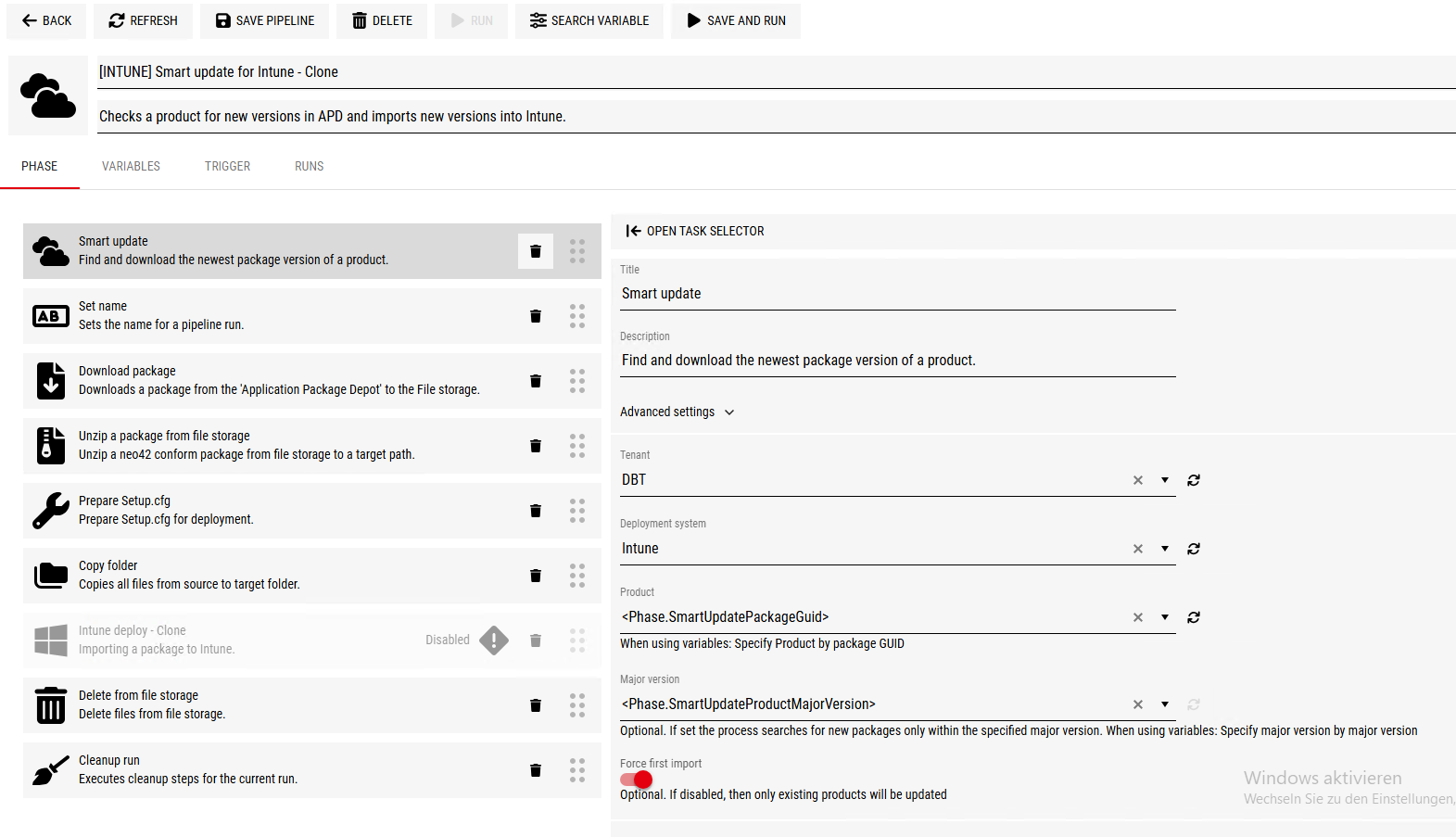

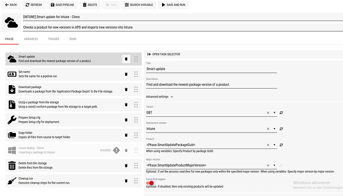

Also, so hat’s bei mir funktioniert:
Beim SmartUpdate Task:
Force first import anhaken.
Aber, das hätte den Nachteil, dass die PA, das Paket bei jedem Trigger erneut herunterladen & kopieren würde.
die Option dienst ja nur dafür, hier ein Paket in Intune zu importieren das noch nicht da ist. Ich würde nur gerne die Pipeline die ein Programm runterlädt, bearbeitet und dann im Filesystem ablegt automatisieren.
