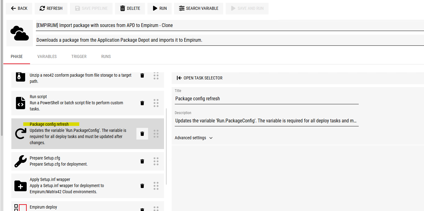

es reicht, wenn die neo42PackageConfig.json vor dem Setup.inf Wrapper angepasst wird.

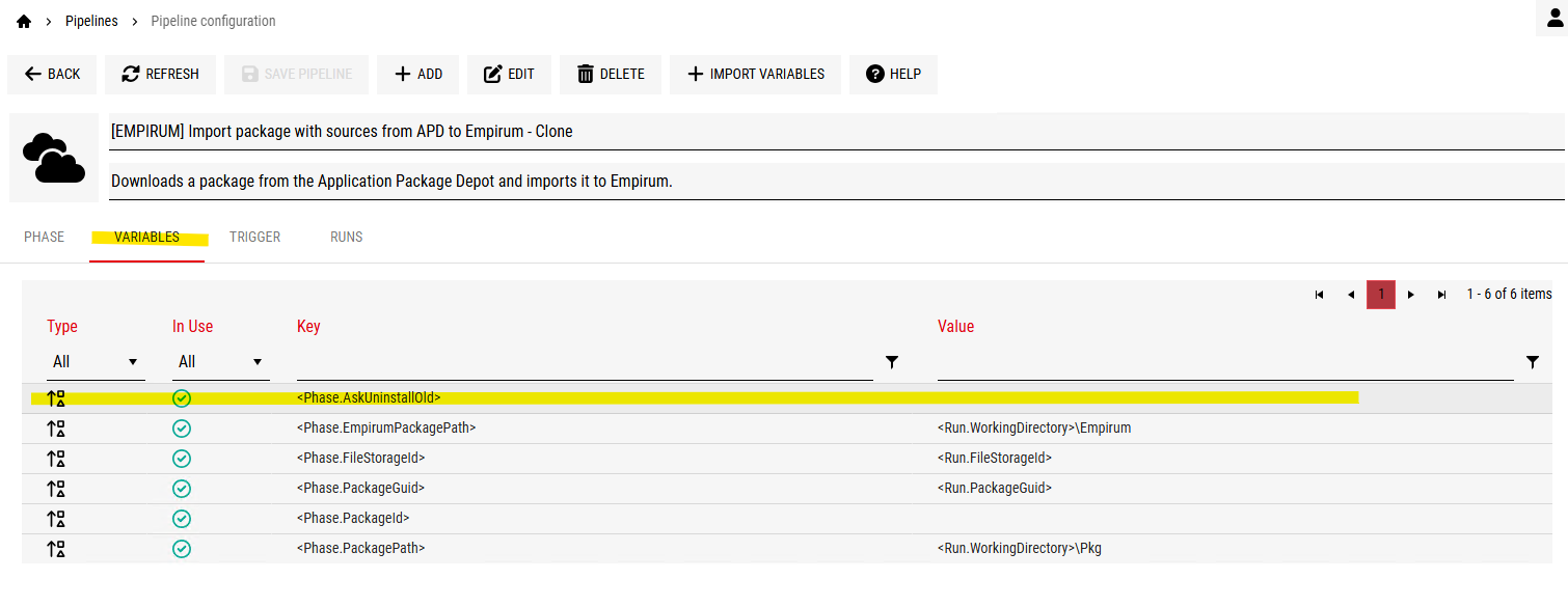

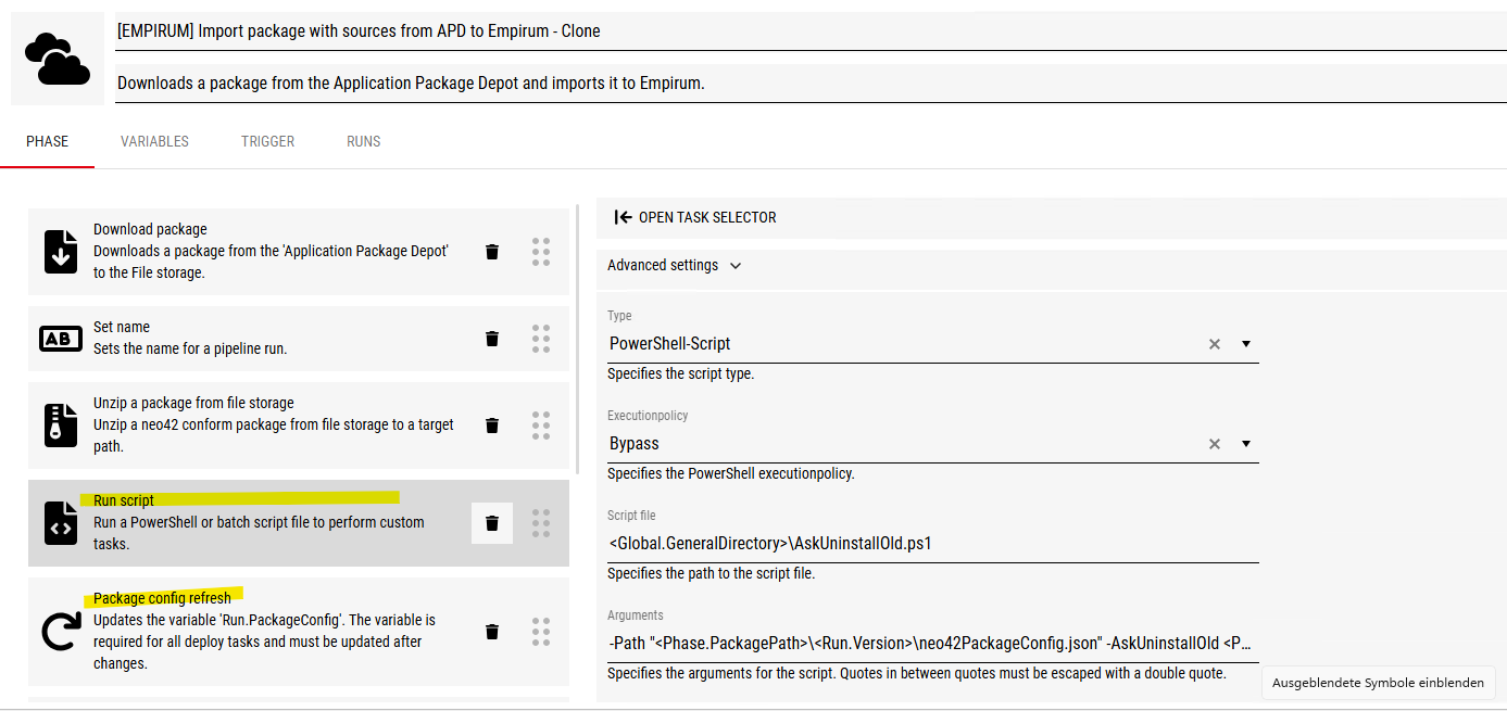

Das Skript abspeichern und z.B. im GeneralDirectory ablegen. Anschließend kann die Pipeline wie folgt angepasst werden:
  1. Eine neue Variable innerhalb der Pipeline anlegen (z.B. AskUninstallOld)
  1. Nach dem Entpacken das Skript ausführen lassen:
    Skript:
    <Global.GeneralDirectory>\AskUninstallOld.ps1
    Parameter: -Path „<Phase.PackagePath><Run.Version>\neo42PackageConfig.json“ -AskUninstallOld <Phase.AskUninstallOld>
  2. Package Config refresh Task nachfolgend einreihen:
Beim Ausführen der Pipeline kann die Variable mit 0 oder 1 gesteuert werden.
