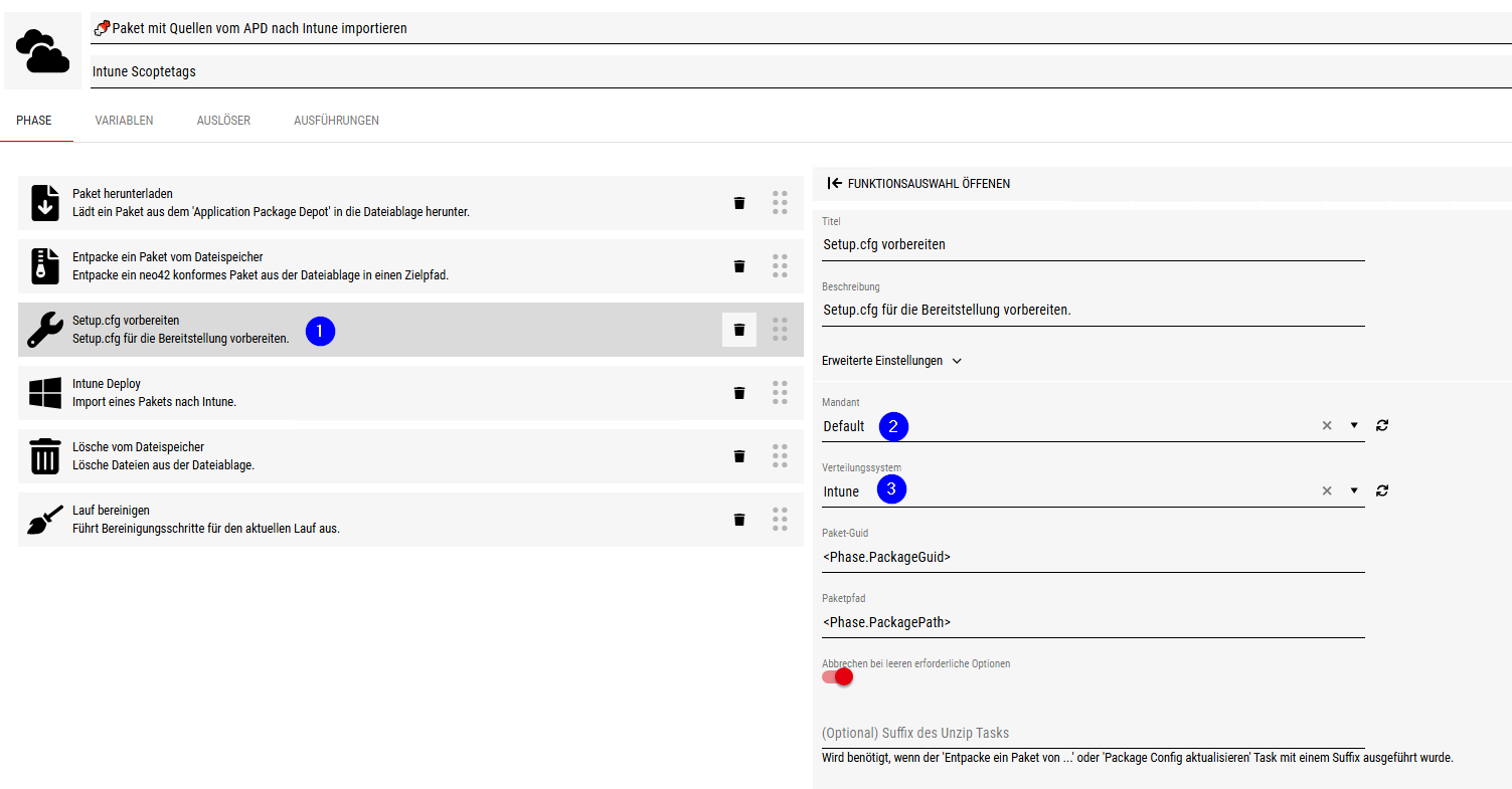

Das dürfte daran liegen, dass die Setup CFG tatsächlich nicht konfiguriert ist für die ausgewählte Bridge und den Mandanten.
Im Setup.cfg bearbeiten Dialog gibt es die Möglichkeit eine allgemein gültige cfg einzustellen, wenn aber für einzelne Mandanten, Bridges oder Major Versionen eine spezifische angelegt wurde, wird diese verwendet.
Wichtig ist, dass für den im Pipeline Task ausgewählten Fall auch eine gültige Konfiguration hinterlegt ist.

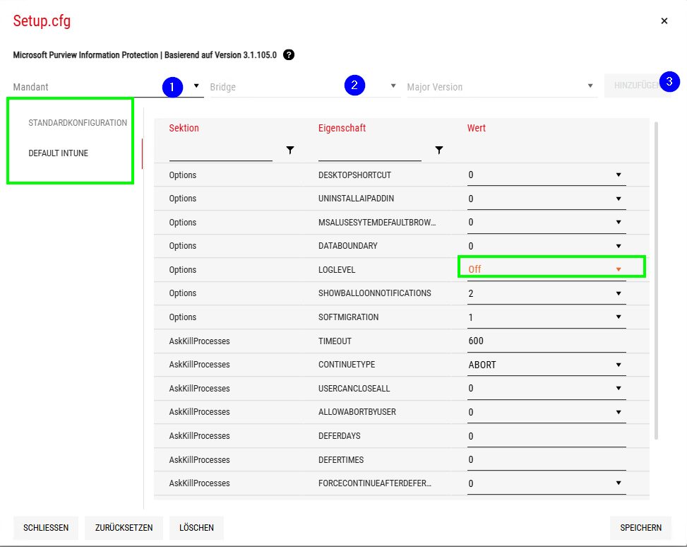

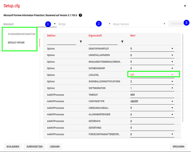

die Methode kenne ich und bei allen Paketen erstelle ich bewusst immer eine eigene Konfiguration (mit eigener Setup.cfg) für jedes Paket an jedem Mandanten:

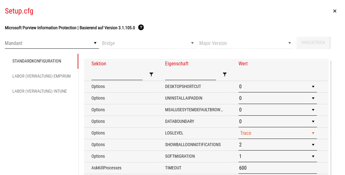

Ich habe es mit dieser Konstellation versucht:

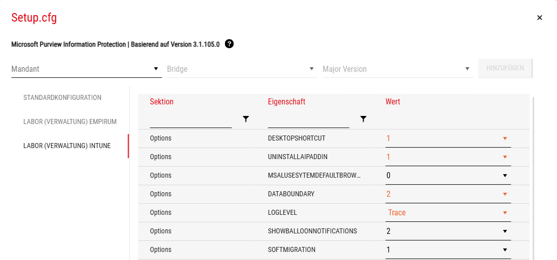

bzw. in der Labor-Konfiguration für MS Intune:
und auch nur mit der Konfiguration direkt (nur) in einer zentralen Standardkonfiguration:
Dabei habe ich auch festgestellt dass ich auch in der Standardkonfiguration einen Wert bei LOGLEVEL einstellen muss auch wenn ich eigenständige Konfigurationen für die einzelnen Bridges gemacht habe.
