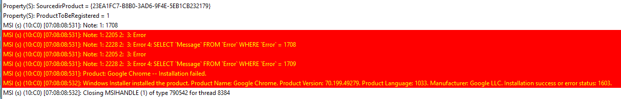

Guten Morgen zusammen, die letzte (und erste Installation über den neuen APC) 132.0.6834.84 war die letzte erfolgreiche Installation. Seither wurde nichts an den Pipelines /Settings/usw. verändert. Die aktuellen Logs der Version 133.0.6943.127 zeigen an: Google_Chromex64_133.0.6943.127_PSAppDeployToolkit_Install:

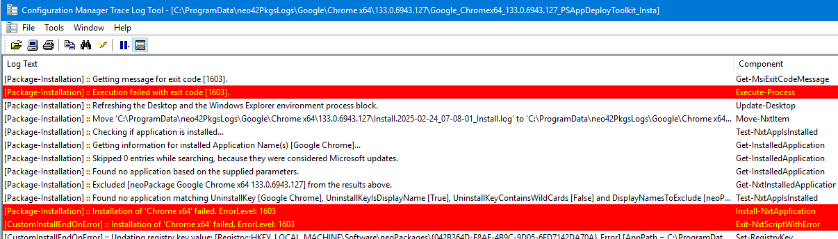

und Install.2025-02-24_07-08-01.log:
Was könnte da die Ursache sein bzw. wie könnte ich das beheben? Dasselbe tritt übrigens auf bei dotPDN LLC und MSTeams

Hi zusammen, der Fehler wurde durch den neosupport gefunden. Ursache war eine GPO für Google Chrome welche Auto-Updates verhindert, diese setzt u.a. Dword-Schlüssel in HKLM\SOFTWARE\WOW6432Node\Policies\Google\Update sowie HKLM\SOFTWARE\Policies\Google\Update mit Wert Install{8A69D345-D564-463C-AFF1-A69D9E530F96} = 0 - durch die Änderung auf Wert 4 konnte Google Chrome sofort fehlerfrei installiert werden. Mit dem nächsten Update soll das auch gefixt werden.
