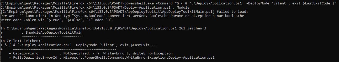

Moin zusammen,
ich stolpere gerade über das gleiche Thema.
Auf die meistens Clients funktioniert PSADT problemlos, bei rund 10 Clients habe ich nun das Problem.
Die gleichen Pakete funktionieren auf anderen Rechnern problemlos.
Powershell ist aktiv. Die Scripte werden über das APC signiert, das Zertifikat ist auch noch gültig.
Wenn ich das Script von Hand ausführe, dann sieht das so aus:
Die Files sind im Ordner „AppDeployToolkit“ vorhanden.
Hat jemand eine Idee?
Moin @Ma.Friedrichs ,
bitte versuche mal in einer PowerShell den folgenden Befehl abzusetzen:
Get-WmiObject -Class Win32_ComputerSystem
Wenn man da einen Fehler erhält ,vermute ich eine korrumpierte WMI auf dem Client. Man könnte dann versuchen mit sfc /scannow in einer Kommandozeile zu fixen, ansonsten eventuell ein Inplace Upgrade auf dem Client ausführen.
Gruß Holger Sundermann
sfc /scannow hat nicht geholfen. Nach einiger Suche haben aber folgende Befehle zum Erfolg geführt:
*** Recompile Mof files for WMI errors ***
-run from elevated cmd prompt:
cd C:\Windows\System32\Wbem
for /f %s in (‚dir /b *.mof *.mfl‘) do mofcomp %s
for %i in (*.dll) do regSvr32 -s %i
net stop winmgmt /y
net start winmgmt
gpupdate /force
