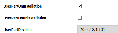

ja funktioniert sofern in der neo42PackageConfig.json die UserPartRevision hinsichtlich Datum oder zumindest nach dem dritten Komma hochgezählt wird.
Beispiel:
Vorher „UserPartRevision“: „2024,08,18,01“,
Mögliche Änderungen können dann wie folgt vorgenommen werden:
„UserPartRevision“: „2024,08,18,02“,
oder mit neuerem Datum
„UserPartRevision“: „2024,08,20,01“,

In der JSON nur die UserPartRevision.

In der JSON die UserPartRevision hochzählen.

Der Userpart ist in der JSON aktiv mit der Revision, diese ist nur in der JSON vorhanden und eigenständig:

damit der UserPart erneut ausgeführt wird, ist es erforderlich, in der JSON die UserPartRevision zu erhöhen und eine Reinstallation des Paket durchzuführen.
Hierbei wird dann aber auch die Anwendung reinstalliert/repariert.
