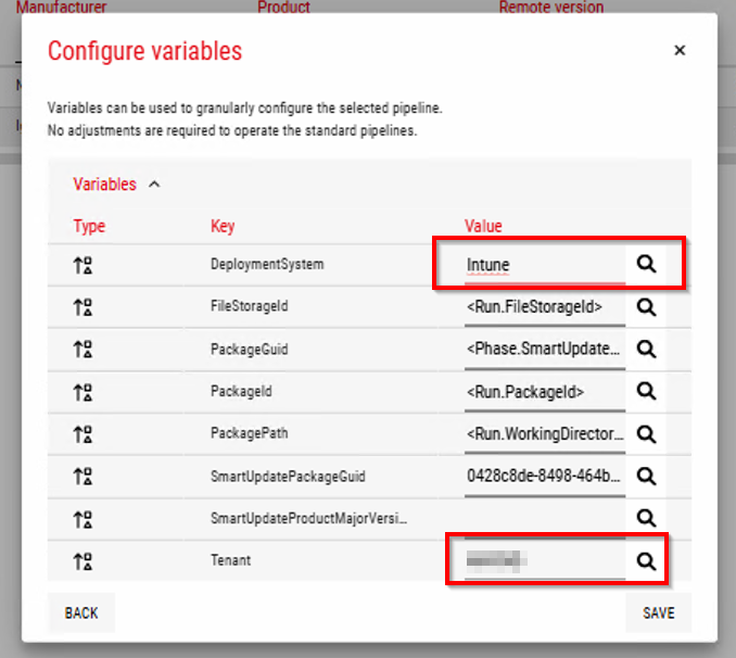

wie setzen das Neo42 als Managed Service Provider für mehrere Kunden ein und bei der Konfiguration mehrerer Tenants ist bei mir das Problem aufgekommen, dass ich den Tenant und das Verteilungssystem / die Bridge in den einzelnen Tasks der Pipeline tenantspezifisch Hart eintragen muss. Lasse ich die Felder leer (vergleichbar Package GUID), dann kann die Pipeline nicht initialisiert werden.
Das Befüllen über Variablen ist leider auch nicht möglich, weil die Variablen nur anhand des Tenants definiert und befüllt werden können, aber die hinterlegten Tenant Optionen selbst nicht genutzt werden können. Eine Dokumentation / Definition von Globalen Variablen für die TenantID oder das genutzte Verteilungssystem habe ich leider nicht gefunden.
Das aktuelle Vorgehen wäre pro Tenant alle benötigten Pipelines anzulegen und die Werte hart einzutragen.

Eine simples Hinterlegen bei Pipeline Konfiguration wie mit der Packet GUID würde mir schon ausreichen und stark weiterhelfen. „Tenant“ und „Bridge“ sind ja auch Werte, die zu Beginn der Konfiguration einer Product Automation festgelegt werden müssen und dann als Variable, wie die Package GUID einfach als Variable in die Pipeline übergeben werden könnten.

Wie ist das mit dem Freitext gemeint? Man kann technisch in den Inputs für Tenent & Co gar keine Variablen einsetzen.
Stimmt, wenn ich die Variable „<Phase.Tenant>“ im Tenant-Feld eingtragen will wird der Input nicht akzeptiert. Damit entfällt die eine Variante und ich muss für jeden Tenant eine eigene Pipeline anlegen. :upside_down_face:
