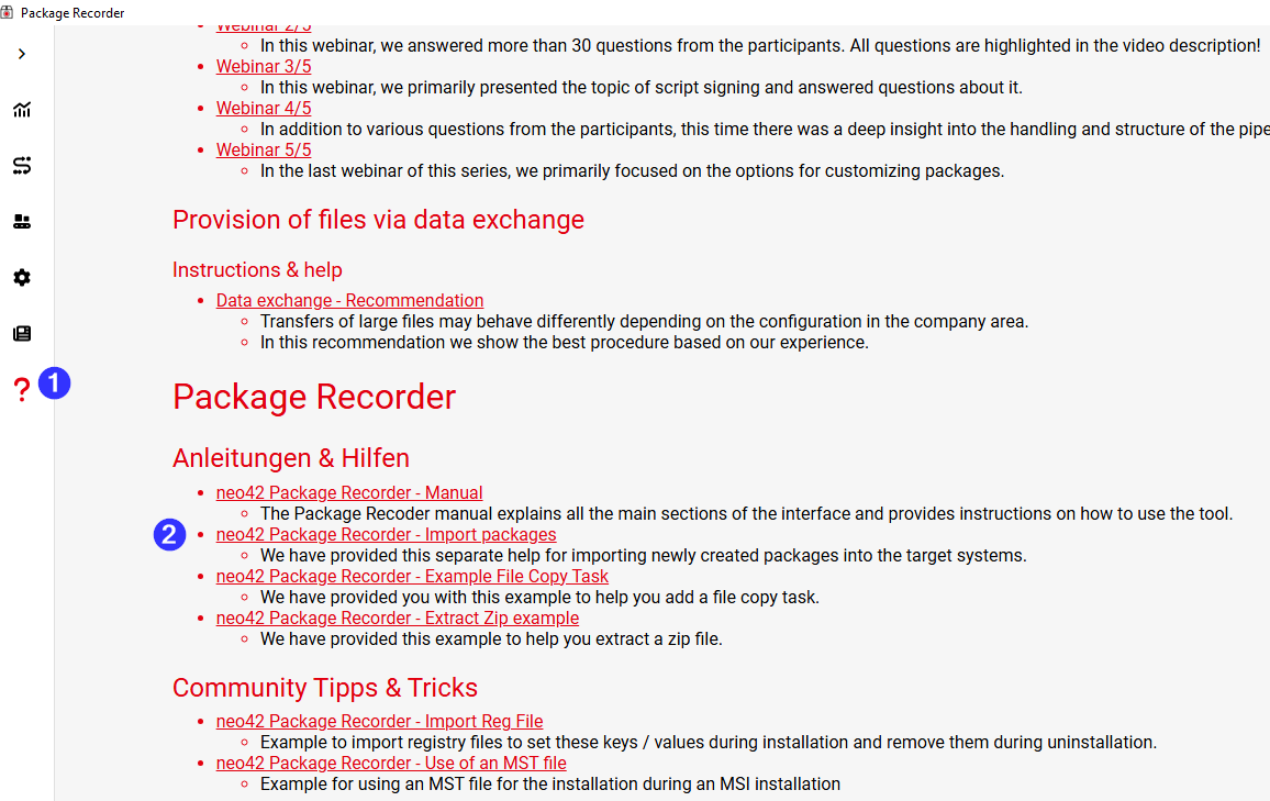

Schau mal hier rein: Package Recorder - Pakete importieren - neo42 Service Portal
Ich denke im Abschnitt “Manuelle Testinstallation” wirst du fündig.
Zugriff auf die Hilfe ist übrigens im Package Recorder auch zu finden
