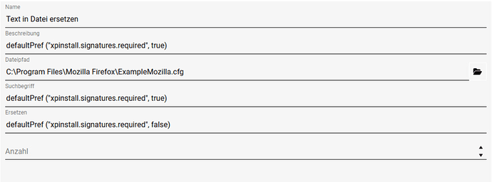

Hallo Neo42-Team,
ich habe versucht mit dem Package-Recorder in einer Textdatei etwas zu ersetzen. Leider schlägt die Suche fehl vermutlich weil der String Anführungsstriche enthält.
Tom

Hallo Herr Sundermann,
als Test kann man zum Beispiel die examplemozilla.cfg aus dem Firefoxpackage verwenden.
Hilft das weiter?
Tom

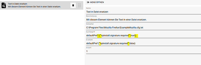

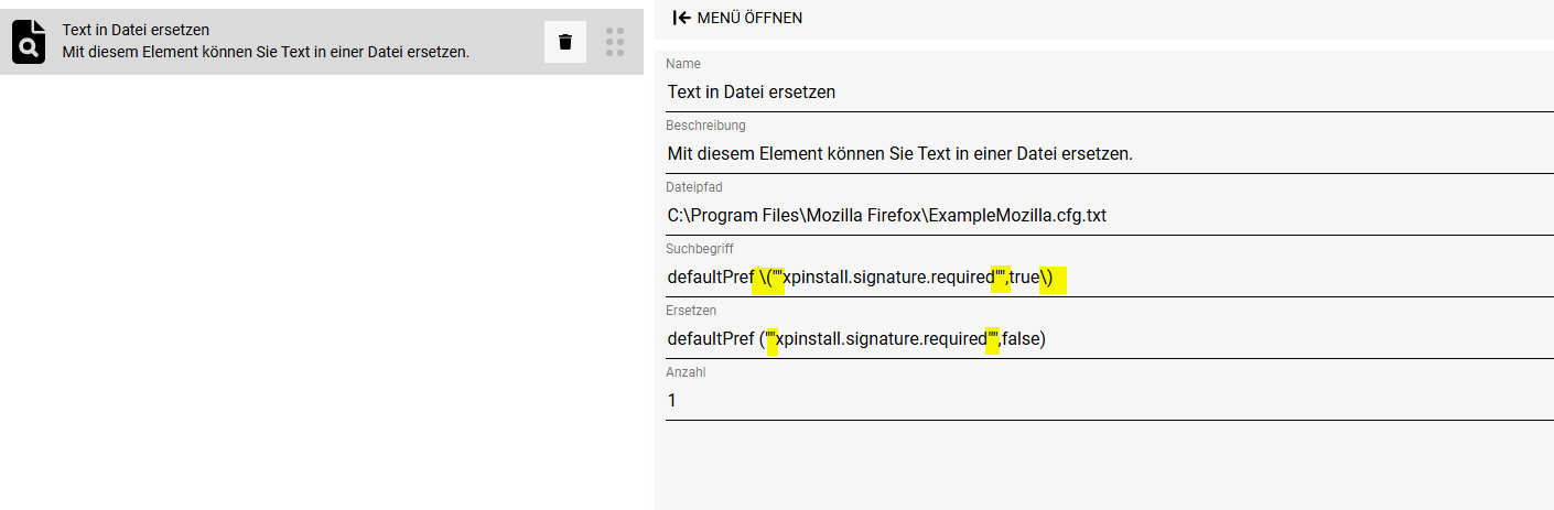

Hallo @Tom ,
um es jetzt nun im Package Recorder umsetzen zu können ist folgendes erforderlich:
Suchbegriff:
  • Klammern mit einem Backslash maskieren
  • Doppelte Anführungszeichen verdoppeln
Ersetzen:
  • Nur die doppelte nAnführungszeichen verdoppeln
Holger
Hallo Holger,
das funktioniert, vielen Dank für die Infos.
Tom
