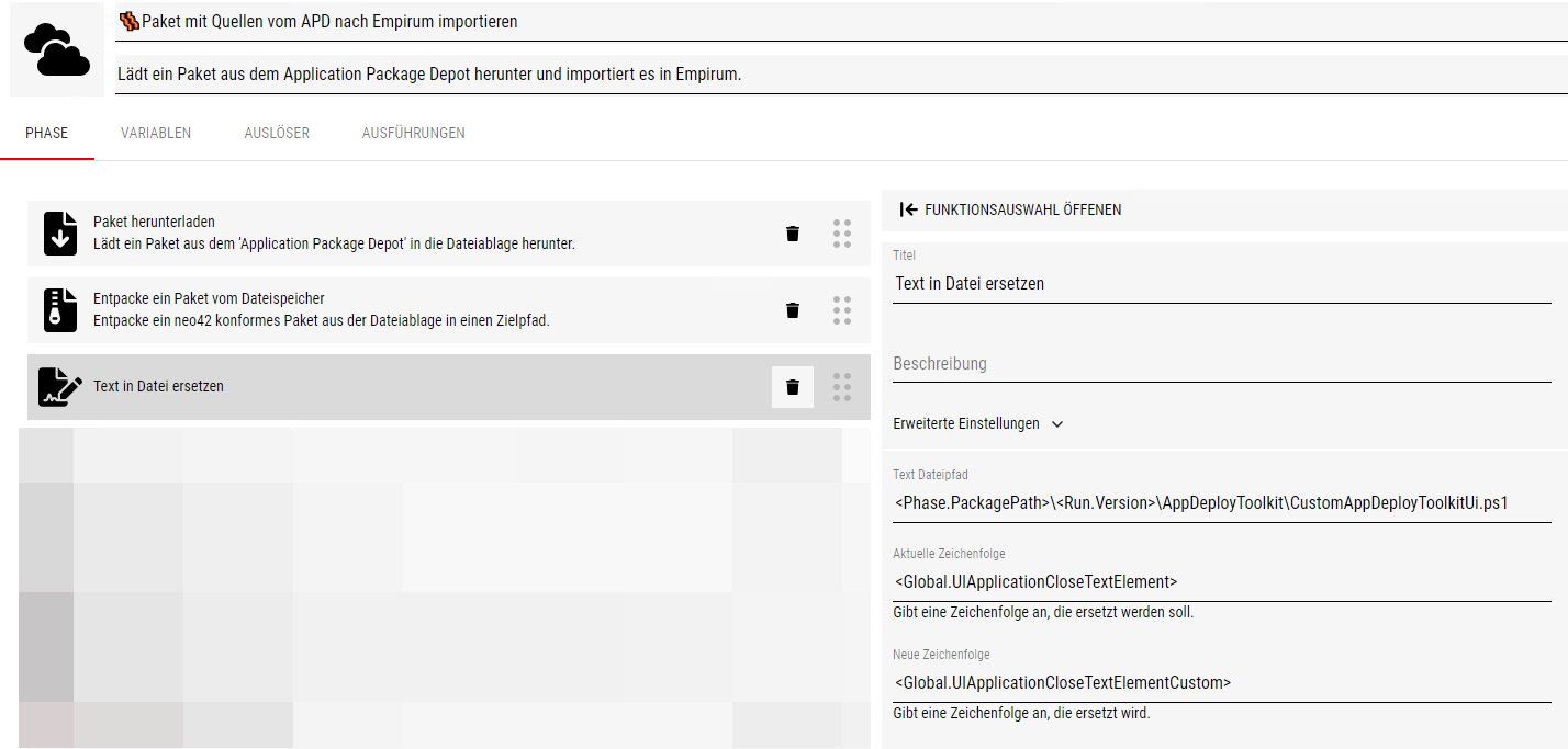

jetzt erstellen wir einen Text in Datei ersetzen Task in der gewünschten Pipeline. In meinem Beispiel sieht das ganze folgendermaßen aus.
in dem Task müsst ihr folgende Bereiche anpassen:
Text Dateipfad
<Phase.PackagePath>\<Run.Version>\AppDeployToolkit\CustomAppDeployToolkitUi.ps1
Aktuelle Zeichenfolge
<Global.MainColor>
Neue Zeichenfolge
<Global.MainColorCustomPurple>

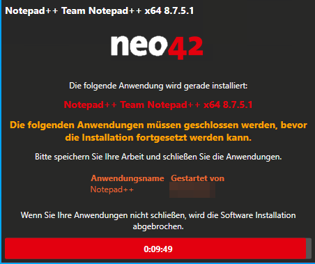

Das Ergebnis sieht dann wie folgt aus.

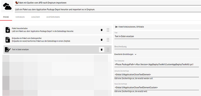

Ein weiteres Beispiel wie bestimmte Eigenschaften geändert werden können.
In diesem Beispiel ist es Farbe und Größe des Texts in einem der Textblöcke:
Globale Variablen anlegen im APC:
Wert: x:Name="ApplicationCloseText" TextAlignment="Center"
Name:
UIApplicationCloseTextElementCustom
Wert:
x:Name="ApplicationCloseText" Foreground="#FFFFA500" FontWeight="Bold" TextAlignment="Center"
