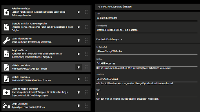

Ich habe noch Probleme damit, die Variable zum Ini Dateipfad richtig zu setzen. Dazu habe ich mir für die Pipeline eine Variable <Phase.SetupCFGPath> gebaut:

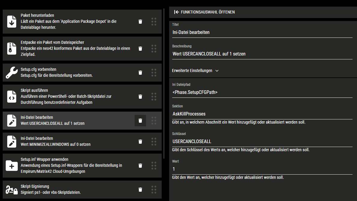

Diese habe ich dann in der Pipeline eingebunden für den Setup.cfg Pfad:
Wo liegt hier der Fehler?
LG
Jonathan
Hallo @Otthercreek,
der Zeitpunkt an dem der Task ausgeführt wurde ist nicht richtig. Die Variable <Run.EmpirumPackagePath> wird erst durch den Setup.inf Wrapper angelegt. Der Pfad existiert also zu dem Zeitpunkt noch nicht.
Wenn du den Task nach dem Setup.inf Wrapper ausführst, sollte es funktionieren.
Michael
