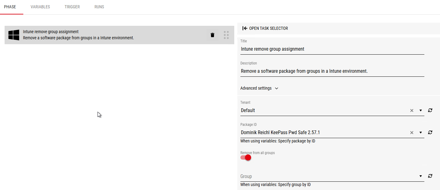

Variable für alte Intune Paket ID
wie komme Ich in einer Pipeline an die korrekte Intune Paket ID, um z.B. Gruppenzuweisungen aus alten Paketen zu entfernen, bzw. alte Paketversionen aus Intune zu bereinigen?
Gibt es vielleicht Beispiele, an denen Ich mich orientieren kann? Leider ist das APC für mich recht neu.
Hallo @Sebastian.s
So pauschal lässt sich das schwer beantworten. Wenn eine Pipeline einmalig manuell gestartet werden soll, dann könnte man die Software aus dem Dropdown des Tasks auswählen und denn die Pipeline starten.
Beispiel:
Sinnvoller ist es natürlich das als kompletten Prozess zu betrachten und mehrere Pipelines hintereinander ablaufen zu lassen. Dabei kann man die Variablen der verschiedenen Tasks nutzen und weitergeben und somit ganz dynamisch solche Dinge regeln.
Ein Beispiel dafür findest du in der Vorlage für unsere erweiterte Produktautomatisierung für Intune.

Hallo @Sebastian.s ,
die ID der vorherigen Version wird in der Pipeline beim prüfen durch SmartUpdate oder so mit angelegt und beim Scheduled Task auch übergeben. Du kannst dann <Phase.PreviousPackagePackageId>
Allerdings gibt es wohl keine Variable für die ID das Update Paketes, solltest du eines erstellen und dort auch die Zuweisungen ändern wollen.
