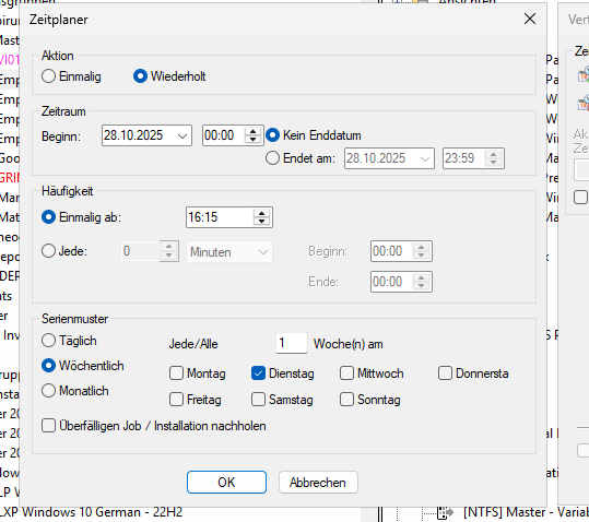

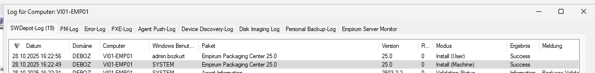

die Option sagt ja ab 00:15 und nicht um - ich habe das Ganze nun nachgestellt.
Paket ab 16:15 eingestellt:
wurde dann aber um:
installiert.

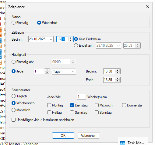

Vermutlich musst du den Zeitplaner so umbauen:
Kannst du ja mal mit einem anderen Paket nachstellen.

Also habe ich 2 Optionen:
a) Installationszeitraum ignorieren deaktivieren. Dann darf er ab 0:15 aber nur im Installationszeitraum
oder
b) auf Wiederholt stellen und dort eben den “Installationszeitraum” definieren in dem es einmal loslaufen darf.
Habe ich so richtig verstanden oder?
Vielen Dank
Hallo Roland,
den Zeitplaner musst du ja so oder so setzen, da das Paket sonst nur einmal installiert wird. Ansonsten müsstest du die Reinstallation immer manuell anstoßen.
Zu Punkt 2) - ich hätte ja gesagt, aber teste bitte vorher mit einem unkritischen Paket.

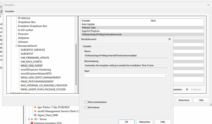

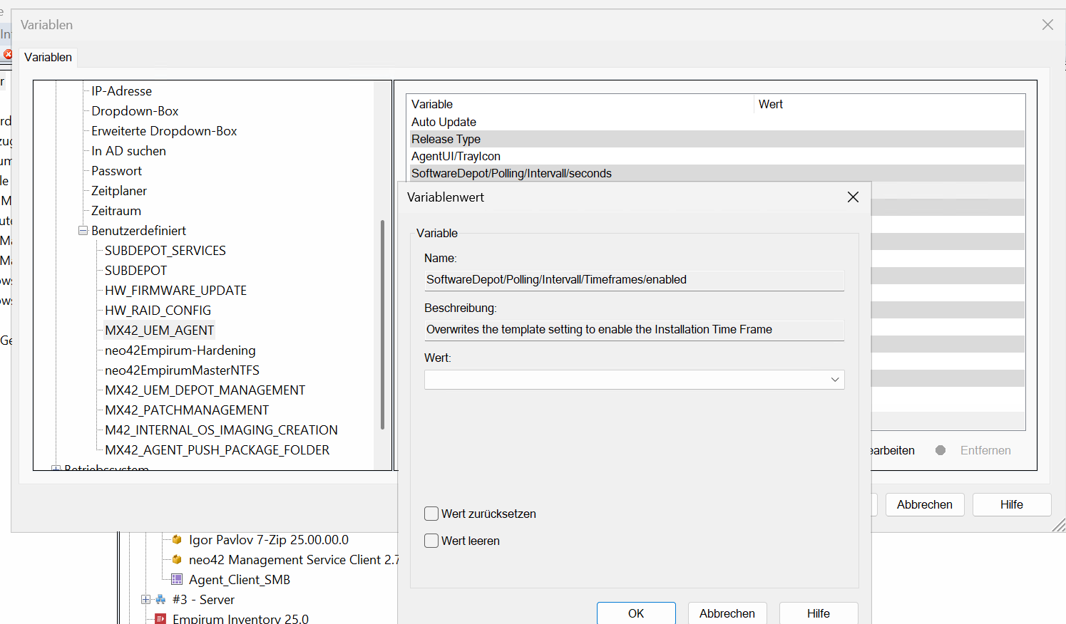

Kann man mittlerweile eigentlich Agent Installationszeiträume via Variable zuweisen? Das würde uns viele Agenttemplates sparen :smiley:
Danke

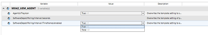

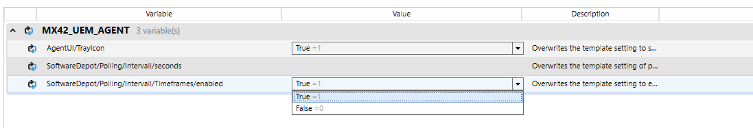

Sollte möglich sein:
einstellung gefunden, aber nur an und aus.
kein Zeitrahmen :smiley:

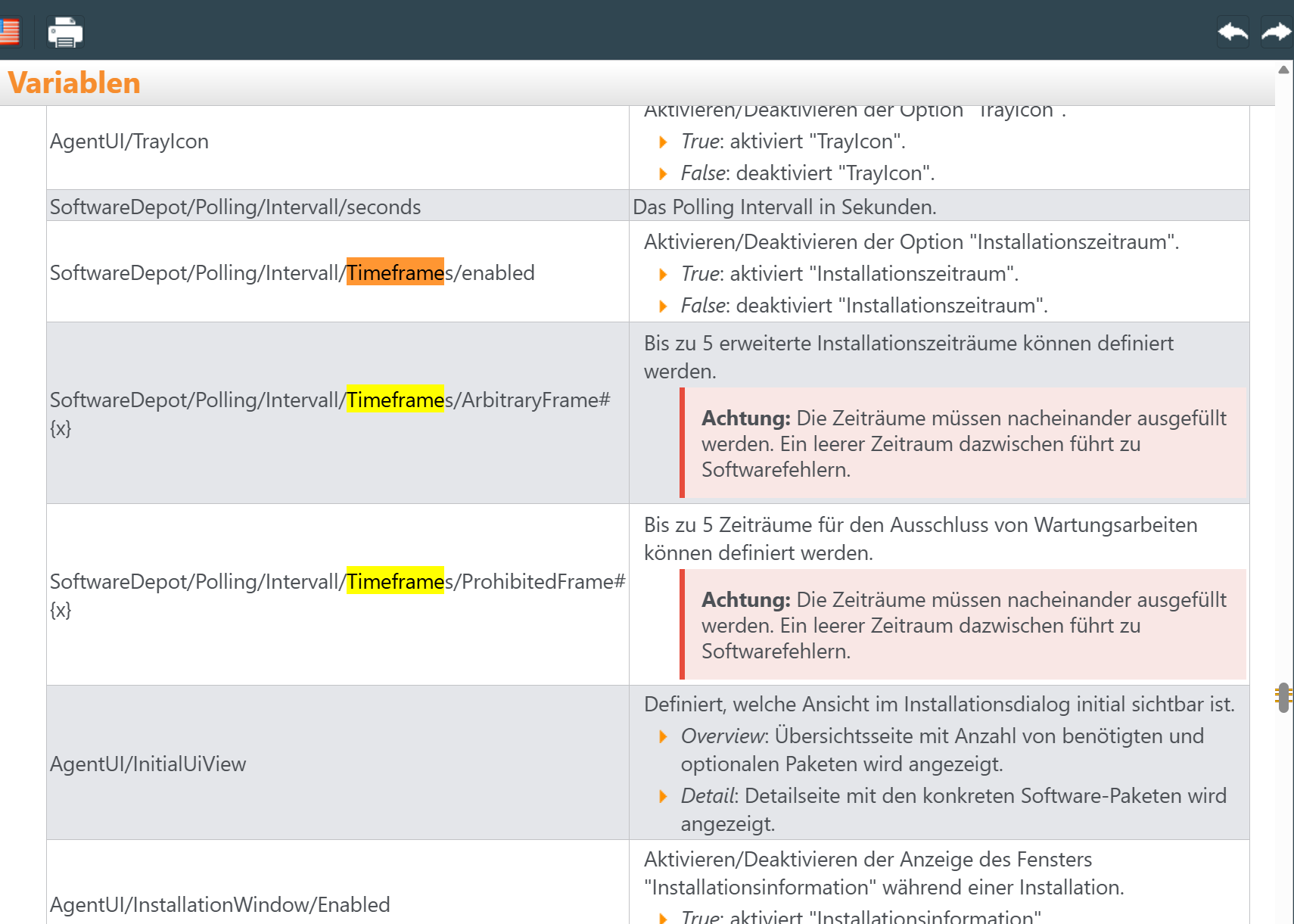

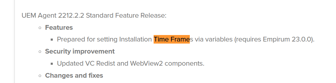

Ggf. alte Empirum / Agentenversion?!
Folgender Auszug aus der Empirum Doku:
