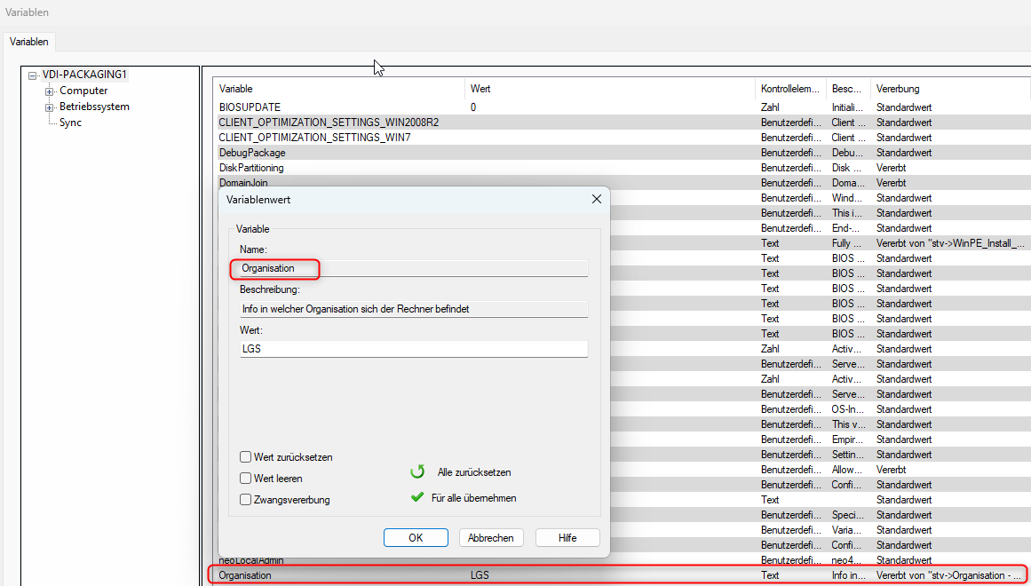

Ich versuche gerade ein ähnliches Szenario zu implementieren und scheitere leider daran.
Es gibt eine Empirum Variable Organisation:
Diese würde ich gerne in einem PSADT Paket nutzen.
Dazu habe ich die Setup.cfg um den folgenden Wert erweitert:
;### Organisation ##########################################################################
; Metadata:
; Type      = String
; CompVar   = 1
; VarTmpl   = %computername%.Organisation
; Values    =
; Default   =
;Description:
Organisation=
Wenn ich nun die Deploy-Application.ps1 mit auskommentierter Main Methode laufen lasse, und
$global:setupCfg.Options.Organisation ausgeben lasse ist der Wert dieser Variable leer.
Wenn ich aber in der Setup.cfg dort einen Wert hinterlege, wird mir dieses ausgegebenen.
Es klappt irgendwie nicht den Wert aus der C:\Empirumagent\Values\MachineValues\DOMAIN\Computername.ini ausulesen. Er steht aber drin. Das habe ich geprüft.
Ich bin dankbar für jeden Denkanstoß.
