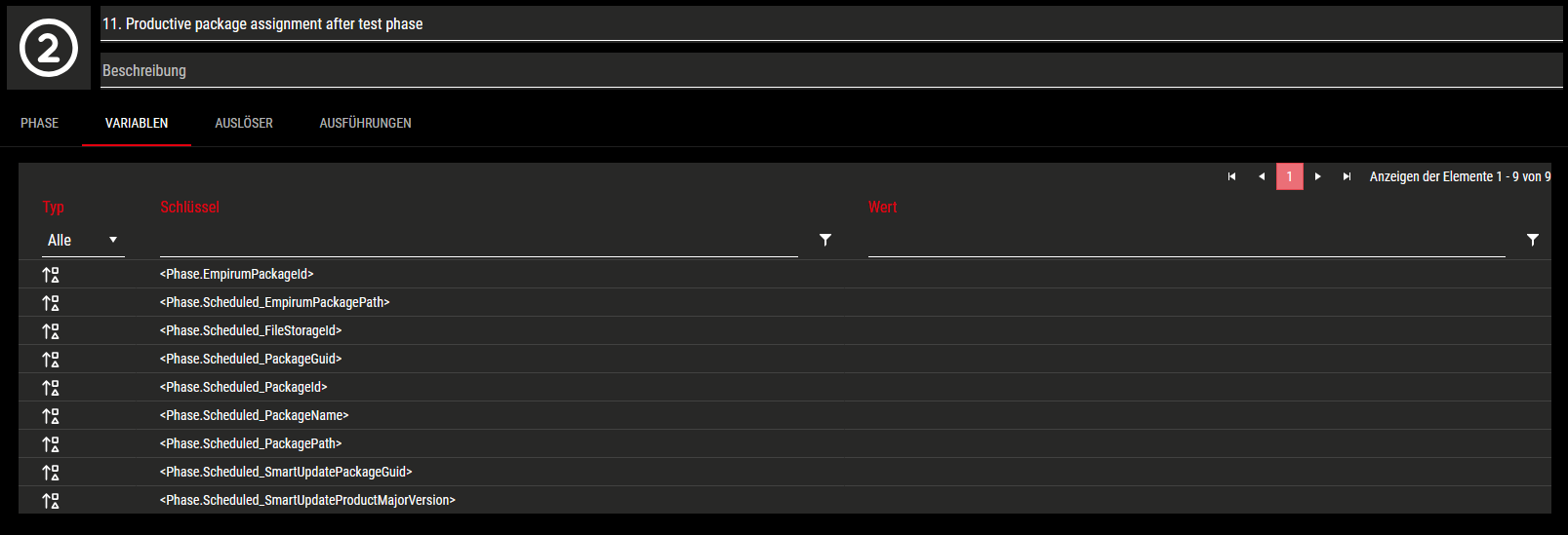

in der Phase 2 der Produktautomatisierung wechsle auf den Bereich Variablen.
Dann kannst du auf den Button Variablen importieren drücken und es steht dir ein Dialog zur Verfügung, wo du die vorherige Phase 1 der Prduktautomatisierung auswählen kannst. Jetzt sollten alle Variablen + Werte aus der Phase 1 angezeigt werden. Die gewünschte Variable dann auswählen und in die Phase 2 importieren. Anschließend lässt sich die neu importierte Variable in Phase 2 nutzen.
Hilft Dir das weiter?
Gruß Alf

wir haben das selbe Problem und ich habe die Variablen jetzt entsprechend importiert.

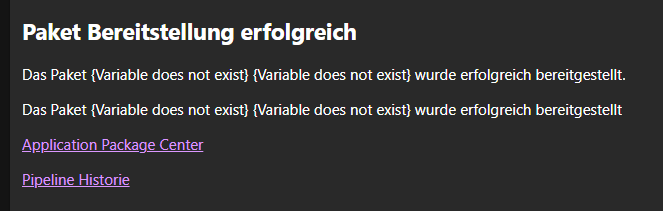

Leider bekomme ich in den E-Mails immernoch die Meldung „Variable does not exist“.
Muss vielleicht noch ein Wert eingestellt werden?
Lisa

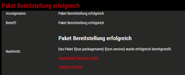

welche Variable nutzt du denn in deinem Template?

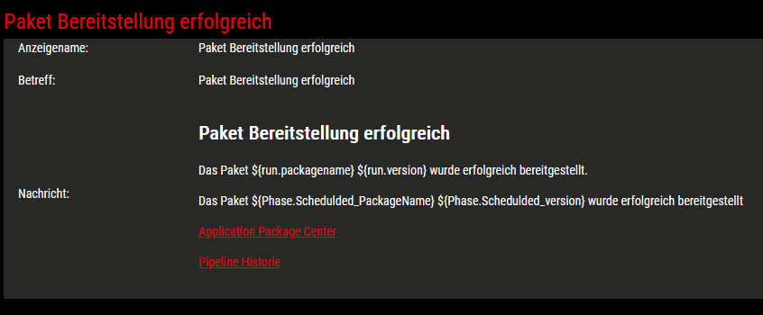

im Template benutze ich folgende Variablen:
Lisa
Dann probiere es mal mit der <Phase.Schedulded_PackageName> statt <Run.PackageName>

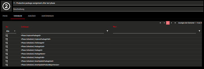

Ich habe gerade eben die importierten Variablen:
  • Phase.Developer
  • Phase.Produce
  • Phase.Version
„zusammengewürfelt“ und werde das im morgigen „Lauf“ mal testen - Info/Bericht folgt.
Ich habe es jetzt getestet mit folgendem Template:
Ausgabe ist leider wieder:
